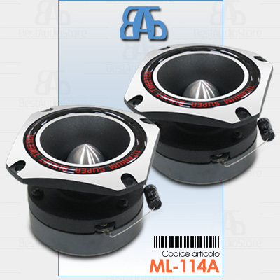

MessaggioTitolo: Re: chiedo consiglio sui tweeter   Lun Apr 04, 2011 5:41 pm
o trovato questi a 38 euro nuovi... ste dammi un consiglio
Coppia di tweeter a tromba alta efficienza con ogiva in alluminio
Titanium Super Bullet Tweeter

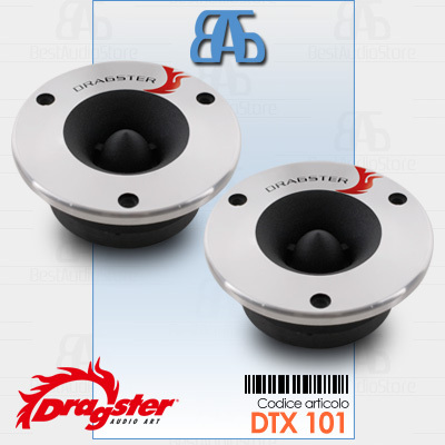

MessaggioTitolo: Re: chiedo consiglio sui tweeter   Lun Apr 04, 2011 5:49 pm
oppure della dragster
Tweeter a tromba in alluminio pressofuso bob. 25mm 200W
Aluminium Horn Tweeter Die Cast VC 25mm 200W

MessaggioTitolo: Re: chiedo consiglio sui tweeter   Mar Apr 05, 2011 9:55 am
ciao Giovy... scusami se ti rispondo solo adesso, ma ieri ho avuto molto da fare....
va beh, allora.... i tweeter che mi mostri, i primi sono di una marca sconosciuta, sinceramente li lascerei perdere.. molto meglio i Dragster che e' un azienda specializzata e che fa ottimi prodotti.. fra i due andrei dritto sui Dragster...
un piccolo particolare... se guardi l'immagine dei primi tweeter(super bullet) vedi che c'e' un piccolo condensatore collegato.... di solito lo si usa come filtro nei tweeter economici e con poca tenuta in potenza, vederlo collegato a dei tweeter che dovrebbero suonare forte non mi piace....
come dicevo, molto meglio i Dragster..
