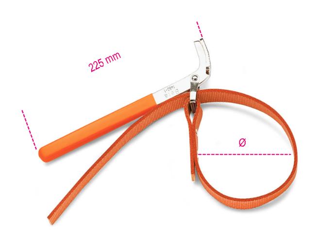

chiarissimo grazie fiat senti un'ultima cosa come già sicuramente sai quando svito il perno che tiene l'ammortizzatore nel vano motore se non blocco lo stelo risulta impossibile svitare il dado in quanto tutto l'ammortizzatore gira...come faccio appunto per bloccare lo stelo?
MessaggioTitolo: Re: Modifica assetto fiat punto , è legale ?   Dom Gen 16, 2011 1:14 pm
prova ad usare una chiave smontafiltro a cinghia a me di solito funziona...
and-and
Messaggi : 904
Data d'iscrizione : 13.08.10
MessaggioTitolo: Re: Modifica assetto fiat punto , è legale ?   Dom Gen 16, 2011 1:18 pm
purtroppo ho quella a catena va bene lo stesso? sennò stavo pensando se lo lascio avvitato al piede del disco della ruota non può girare
