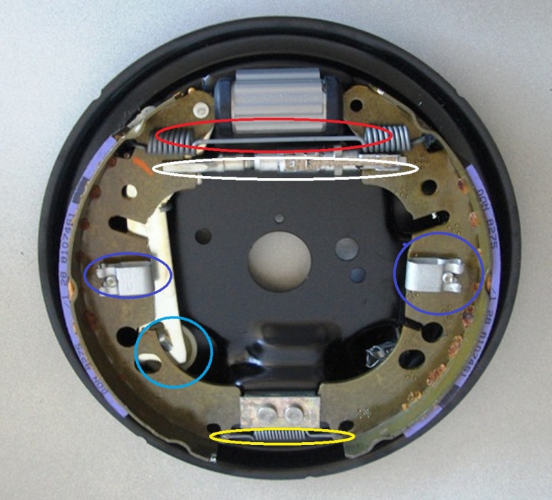

Dopo almeno 100000 km purtroppo è necessario sosituire i freni posteriori a tamburo della nostra auto in questa guida tratteremo la sotituzione delle ganasce freni fiat la guida è puramnete indicstiva ma vale poer molti modelli fiat e non-Si comincia con lo smontare la ruota e subito dopo il tamburo,svitando i 2 pernetti che centrano il cerchio con la chiave da 12mm,si tratta di quelli nella foto che spuntano contrassegnati di rosso.
Una volta smontato il tamburo quello che vi si presenta davanti e questo:
andando in ordine si comincia con lo smontare la molla inferiore quella cerchiata di giallo,poi la molla superire quella segnata di rosso,dopo di che si levano i gancietti che tengono le gnasce
nella loro sedi che sono quelli contrassegnati di blu,una volta faccio ciovi rimane in mano l autoregistrante e le gansce allorchè scollegate la corda del freno a mano collegata al braccietto contrassegnato col colore azzurro ed avete smontato tutto,ora non vi resta che smontare il cilindretto freno che va anche sso sotituito.
Procedere così svitare con la massima attenzione il raccordo dell olio inquanto si svita con una chiave da 12 speciale ma anche una normale va bene anche s esi rischia di spannarlo,una volta allentato svitatelo completamnete e poi procedete a svitare i 2 bulloncini da 10 che lo tengono fissato alla piastra ed il cilindretto è smontato.
Per il rimontaggio procedere in maniera inversa,ricordo a tutto colore che volessero cimentarsi di smontare un feno alla vota in modo da avere come guida il freno montato in modo da ricordarsi come vanno montati.
Dopo avere sostituito il tutto è necessario eseguire lo spurgo per eliminare la ria dal circuito frenante altrimenti non frena.
Per un corretto spurgo procedere così:
Riempire il serbatoio dell olio freni,aprire lo spurgo dietro al cilindretto ed attendere che esca olio richiudere,mettere al volante qualcuno che pigi ripetutamente il pedale dei freni ogni 8 pigiate far tenre premuto il pedale ed aprire lo spurgo il pedale si abbasserà richiudere lo spurgo far mollare il pedale e ripetere finche dal tubetto collegato allo spurgo non si vedono più bolle di aria.
Ricordo in oltre che è buona norma far rettificare i tamburi.
Una volta rimontato il tutto frenare ripetutamente e tirare il freno a mano per 4 volte almeno registare quest ultimo e poi provare l auto dopo qualchen km fare frenate brusche almeno 3 in modo da assestare i freni.
