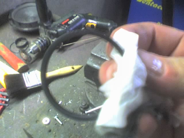

Ora una pulita al gommino di tenuta.

Bel lavoro , una domanda : dopo la pulizia con spazzola non perde olio ??
Io avrei cambiato la pinza , oppure povata a recuperare con carta fine.
MessaggioTitolo: Re: Revisone pinza freni anteriore fiat Panda 750.   Dom Ott 24, 2010 6:20 pm
No assolutamente non perde solo il pistone che è di acciaio lo si pulisce con spazzola di ottone mentre la pinza che è di aluminio con carta fine,anni fa vendevano il kit di revisione comprensivo di guarnizione e cuffietta ora invece vendono solo le pinze a coppie rigenrate corano 200 euro.
