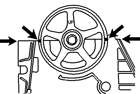

Ruotare il cilindro 1 dell'albero a gomiti in posizione di PMS
Allineare i segni di fasatura sulla puleggia dell'albero a gomiti e copertura della distribuzione

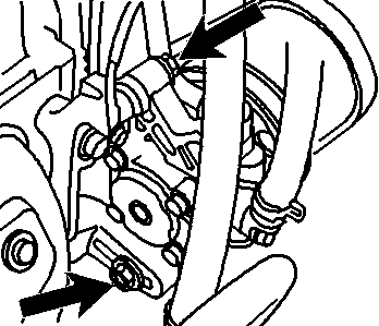

Smontare la pompa servosterzo ma non scollegare le linee
Smontare la cinghia servosterzo

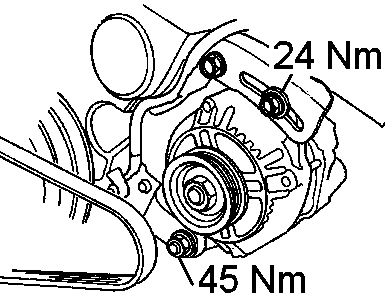

Allentare i bulloni dell'alternatore
Smontare la cinghia dell'alternatore

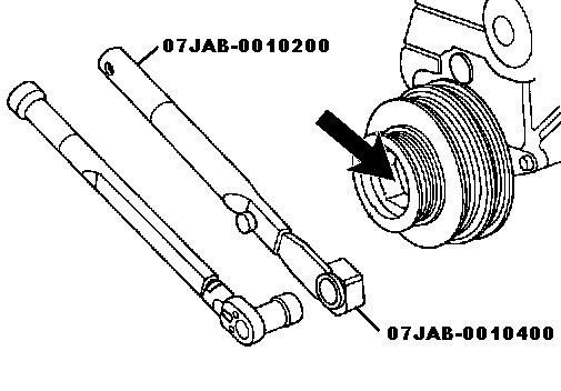

Smontare la puleggia dell'albero a gomiti
Usare gli utensili speciali

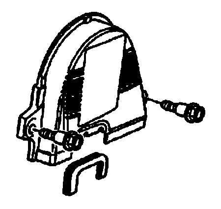

Smontare il coperchio inferiore della cinghia di distribuzione
Smontare il tubo asta di livello

Verificare se cilindro 1 è ancora al PMS
Verificare i segni di fasatura dell'albero a gomito
Allineare le marcature della ruota dentata dell'albero a camme come mostrato

Montare la puleggia dell'albero a gomiti 20 Nm + 90°
Verificare i segni della fasatura dell'albero a camme
Nota: Ripetere la procedura se le marcature sono fuori dalla zona prevista

Rimontare la cinghia dell'alternatore
Serrare l'alternatore

Rimontare la pompa del servosterzo 24 Nm

Bullone di bloccaggio alternatore: 24 Nm
Alternatore: 45 Nm
