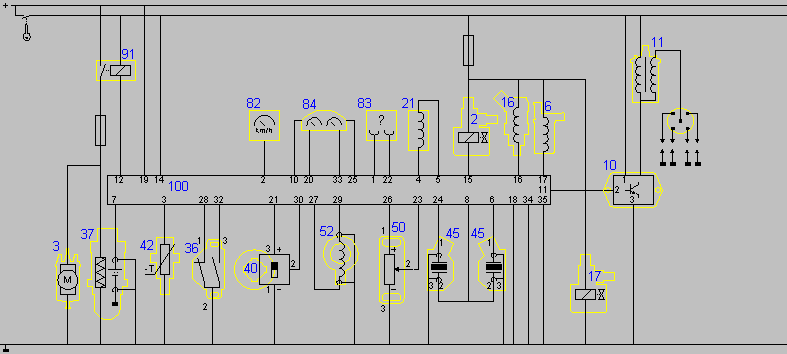

Grazie ragazzi faccio solod el mio meglio.Allora ho controllato e confermo monta il sistema di iniezione KE Motronic e si resettano gli errori come specificato sopra per completezza pubblico lo schema:
2elettrovalvola canister 3pompa carburante 6valvola di controllo del regime minimo 10modulo accensione
11bobina di accensione 16iniettore di avviamento a freddo 17elettrovalvola di sfiato canister 21solenoide di regolazione pressione carburante
36interruttore di minimo e di farfalla completamente aperta 37sonda lambda 40Sensore Hall/MRE sull'albero a camme 42sensore di temperatura del liquido di raffreddamento
45sensore di detonazione 50potenziometro quantità aria aspirate 52sensore di identificazione cilindro 82tachimetro
83connettore di diagnosi 84cruscotto 91relè della pompa carburante 100unità di controllo

Grazie Fiat faccio solo del mio meglio quello sopera è lo schema uffuciale Audi mentre quello sotto è una rappresentazione della Bosch,un forum tecnico così non so dove si può trovare.

Si volentieri però ho bisogno di sapere anno,cilindrata,modello e codice motore e se lo sai il tipo di iniezione che monta mi sembra Motronic vero?
Il quinto iniettore come vedi è gestito dal bulbo acqua.

Ragazzi mi devo scusare con voi tutti inquanto ho scritto alcuni erro che come noterete ho gia corretto,l Audi di Maury non monta un sistema di iniezione KE Jetronic ma KE Motronic lo schema era corretto ma il resto no come la procedura di diagnosi che ho gia provveduto a cambiare scusate ancora.

Lo so ma far confuzione e non csapire più nulla ci vuole poco la differenza è poca per carità,la Ke Jetronic non comprende l accensione mentre la Ke Motronic comprende l accensione che è gestita dalla centralina.
