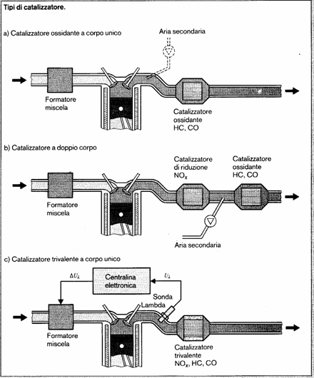

Come è fatto
Esternamente ha l'aspetto di un grosso barattolo con un'entrata e una uscita. Se avete presente la marmitta, è uno di quei tipici rigonfiamenti che si possono notare lungo il tubo di scarico.
Internamente è composto da due separati elementi di ceramica più o meno uguali detti monoliti con una struttura a nido d'ape molto allungata. In pratica ciascun pezzo è composto da centinaia di piccoli tubicini attraverso i quali i gas di scarico sono costretti a passare.
L'interno di tutti questi tubicini è ricoperto di sostanze catalizzanti come platino, rodio e altro, sostanze con cui i gas di scarico entrano in contatto durante il loro passaggio.
In alternativa il catalizzatore poteva essere realizzato “a sfere”, ossia fatto di tante sfere
ricoperte delle stesse sostanze che ricoprono il catalizzatore a monoliti e tutte strette in un unico
contenitore in modo da ottenere una struttura che obbliga i gas di scarico a entrare in contatto
con la superficie delle sfere. Questo tipo di costruzione è quasi abbandonato.I primi catalizzatori erano a unico monolito ed erano a due vie, ossia abbattevano le emissioni di CO e HC ma non quelle di ossido di azoto. Poi fu introdotto il catalizzatore per l'ossido di azoto, infine i due catalizzatori vennero integrati nei moderni catalizzatori a tre vie.
Come funziona
FONTE: testo e immagini da: http://www.electroportal.net/vis_resource.php?section=RP&id=90

ottimo albe, anche quì possiamo vedere la scritta "aria secondaria" che ci riporta anche ad altre discussioni!! comunque dicono che le auto a carburatore danneggiano il catalizzatore...sarà perchè danno più benzina e lo tappano con residui incombusti?
