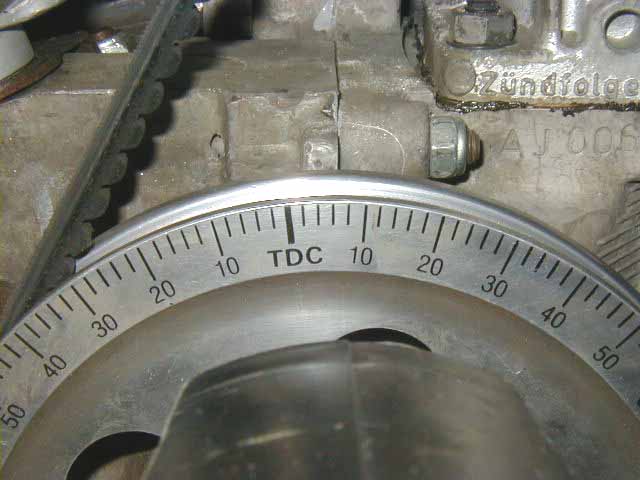

come si usa una pistola stroboscopica?
Regolazione Spinterogeno Empty
MessaggioTitolo: Re: Regolazione Spinterogeno   Regolazione Spinterogeno Icon_minitimeMer Set 15, 2010 4:02 pm
Si collega ai cavi dello spinterogeno e si punta sui riferimenti di fase, quando fa scinitlla la prima candela la strobo fa una vampata di luce che ti fa vedere i segni di fase come se le pulegge fossero ferme. Da questo noti se è in fase , anticipato o ritardato.
Età : 42
MessaggioTitolo: Re: Regolazione Spinterogeno   Regolazione Spinterogeno Icon_minitimeMer Set 15, 2010 5:19 pm
Solitamnete si collag al cavo del primo cilindro e sio punta sul volano,sul cambio cè un apposita finestra e vdei i punti di riferimento come se fossero fermi perchè illuminati dal colpo di luce.
MessaggioTitolo: Re: Regolazione Spinterogeno   Regolazione Spinterogeno Icon_minitimeDom Set 19, 2010 10:52 am
ecco un immagine dal web
Regolazione Spinterogeno 417
