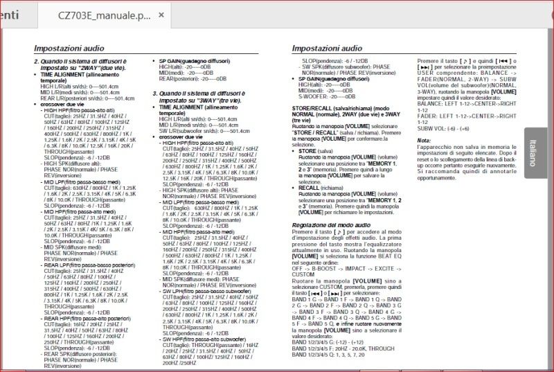

I parametri da impostare per la modalità a tre vie, intendi quelli da regolare sulla Clarion visto che si parla di cm, ebbene si, si tratta dell'allineamento temporale, come scritto.
La foto del manuale è piuttosto sfocata però.

... eccomi, posto il link della clarion , dove scaricare il manuale,
http://www.clarion.com/it/it/products-personal/audio/CZ703E/manual/index.html
spero funzioni !
