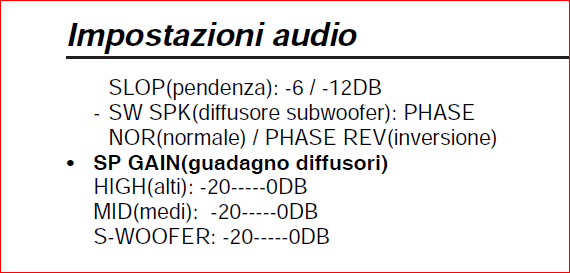

MessaggioTitolo: Re: L'Impianto di Francodrin   Mar Giu 14, 2016 9:32 pm
sai mica a cosa si riferiscono questi settaggi ?
quello che ho settato è il volume del sub nell'ultima riga
francodrin
Messaggi : 602
Data d'iscrizione : 10.03.15
Località : genova
MessaggioTitolo: Re: L'Impianto di Francodrin   Mar Giu 14, 2016 9:44 pm
che sia questo il gain...
...ma non capisco come arrivarci...

Messaggi : 854
MessaggioTitolo: Re: L'Impianto di Francodrin   Mer Giu 15, 2016 3:39 pm
Ah, bene così allora.
Ma il problema del sub praticamente era che secondo te doveva suonare più forte, ma si sentiva però.
I settaggi che mi chiedi sono relativi all'equalizzatore.
Se non erro, l'eq rende possibili cinque impostazioni: tre di fabbrica, una personalizzabile (custom) e quella di spegnimento (off).
Dopodichè passa a spiegarti gli interventi che puoi fare con l'eq nella posizione "custom": col suffisso G regoli il guadagno da -12 a +12 sulla frequenza interessata, con F la frequenza di intervento da 20 a 20.000 Hz e con Q regoli l'ampiezza (chiamiamola così) di intervento.
Infatti, se pensavi di cavartela con le semplici indicazioni di massima che ti ho elencato per la prima accensione, ti sbagliavi.  Laughing
L'equalizzatore è solo uno degli strumenti che hai disponibili per plasmare a piacimento il modo di suonare del tuo impianto, perchè bisognerebbe ritornare sulle frequenze di taglio del crossover (cut), sulle pendenze (slop) sulla fase (phase) e sui livelli (gain), e sperimentare qualche altro settaggio per un eventuale miglioramento.
Ma non solo, c'è anche l'allineamento temporale col quale si può mettere a fuoco strumenti e voce umana dinanzi a sè per rendere la riproduzione della nostra musica più aderente all'incisione e magari anche più godibile.
Mettere mano a queste regolazioni però comporta una buona dose di pazienza e orecchio allenato, anche da ascolti domestici se possibile.
Comunque tutto si può fare, anche per chi si accinge la prima volta, con pazienza ed applicazione per fare le proprie esperienze.
Grosso modo gli interventi si rendono necessari nel caso ci siano degli evidenti problemi sonici, ma nel tuo caso mi sembra di aver capito che in generale andiamo abbastanza bene.
Ora solo tu e il tuo gusto personale potete affinare il modo di suonare attuale, come ti ho detto puoi sperimentare, l'importante è non scendere col taglio del tweeter (HPF) a meno di 2,5 KHz, e in questo caso con "slop" obbligatoria a 12 dB.
In tutti gli altri casi puoi provare anche la slop a 6 dB.
L'accortezza è, che finchè non decreterai raggiunto il livello di taratura che ti prefiggi, di avere cautela con la manopola del volume, per saggiare meglio le doti dell'impianto e sentire nel contempo l'eventuale insorgere di distorsioni.
