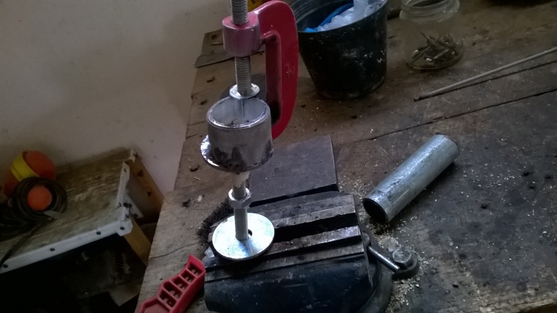

Ecco la vite, i dadi e le rondelle che costruiscono il meccanismo d'alzata
Cric Autocostruito per Piaggio Vespa- LML Star Wp_20110
 Prima saldatura, la parte che andrà a poggiarsi al terreno, saldo alla rondella un pezzetto di tubo, la rondella è bloccata con un controdado dall'interno
Cric Autocostruito per Piaggio Vespa- LML Star Wp_20111

Grazie a tutti Smile   si lo porto nel bauletto frontale della Star, ho un cacciavite, una 13 per il cric e la chiave a tubo per i bulloni delle gomme, così in caso di foratura posso cambiarla senza problemi.
Aggiungo che ho fatto un test in strada, tolto e rimesso la gomma con l'aiuto del cric e funziona benissimo, per sicurezza ho anche una fune che lego al cavalletto ed alla forcella anteriore in modo che se accidentalmente spingo lo scooter il cavalletto non torna indietro e quindi non può mollarsi.
Eseguendo la prova ho prima allentato tutti i dadi a terra, poi alzato, svitato i dadi a mano, tolto la ruota e rimessa con l'operazione inversa senza problemi Smile
