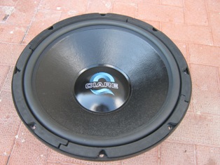

MessaggioTitolo: Re: Tipologia dei subwoofer   Mar Ago 31, 2010 4:57 pm
il modello è questo praticamente
ho trovato questi dati in rete
POTENZA NOMINALE: 300W
IMPEDENZA NOMINALE 4 OHM
SENSIBILITA' (1W/1m) 93 dB
FORO PER PANNELLO 282 mm
Re 3,43 OHM
Fs 32 Hz
Qms 3,06
Qes 0,28
Qts 0,26
Mms 87,7g
Cms 0,28 mm/N
D 261 mm
Vas 112 LITRI
B*L 14,7 Wb/m
Xmax 7mm
Le 1,18 mH
MessaggioTitolo: Re: Tipologia dei subwoofer   Mar Ago 31, 2010 5:00 pm
..ottimo!!! hai trovato i parametri che servono per progettare la cassa...
Ti faro' un paio di progetti, ma immagino che tu preferisca la cassa reflex..
