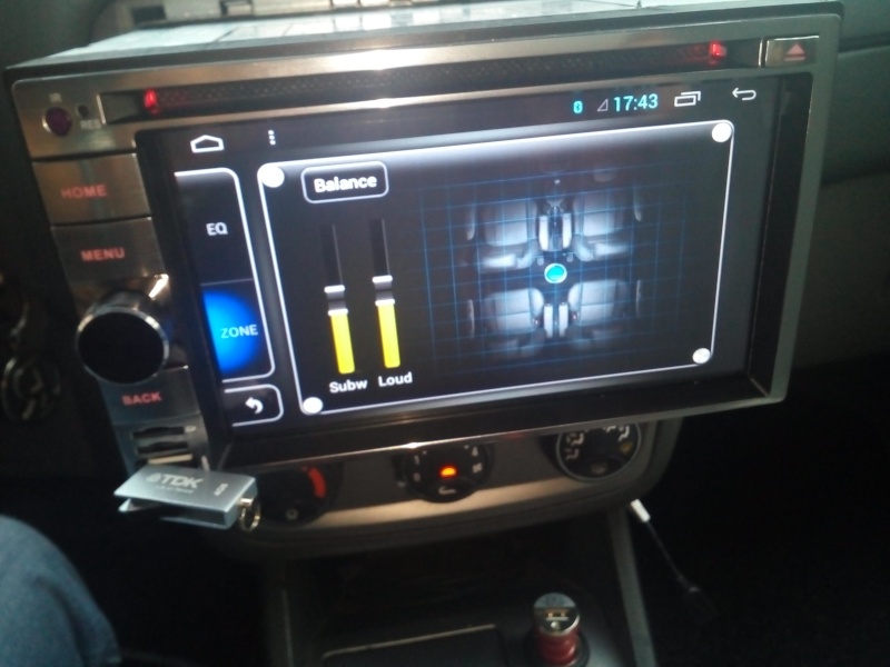

Molto bela da vedere Smile la grafica e lo schermo come sono? reattivi? il sistema è veloce?
Vedere il profilo dell'utente http://www.vivaigirau.altervista.org
ross71
Messaggi : 60
Data d'iscrizione : 04.09.14
MessaggioOggetto: Re: autoradio cinese android...   Ven Set 25, 2015 3:57 pm
Se riesco faccio un video,  sono rimasto veramente sorpreso è molto reattiva anche a cercare un brano tra i mille sulla pennetta usb, c'è da dire che il processore è un arm mi pare dual core con una memoria ram da 1 mbyte e 8 di rom (paragonabile quasi a un s2 della samsung)

Veramente bello, fa un'effetto niente male e la cosa più importante e che va bene Wink
la prima canzone di Gala mi piace tantissimo, come into my life Smile

ross71
Messaggi : 60
MessaggioOggetto: Re: autoradio cinese android...   Mer Ott 07, 2015 4:23 pm
Ciao fiat, sono molto soddisfatto, c'è da dire che se si ha in mente di fare un impianto di qualita' non è l'autoradio che fa per lui se invece si accontenta di avere un suono discreto e sopratutto la possibilita di avere altre funzionalita come gps, vivavoce col telefonino navigare in internet vedersi un video o semplicemente giocare ', ricordo che ' un android 4.4 col playstore si puo' scaricare di tutto.
Molto reattiva, mai un impuntamento anche a caricare i video, lo schermo è molto luminoso non si ha problemi nella visura diurna, il touch capacitivo non da problemi ed è molto preciso basta sfiorare lo schermo, ora vedremo se a lungo andare sorgono problemi, si tratta pur sempre di un prodotto scadente, ma su questo aspetto non ne sono sicuro vedendo le ultime autoradio entry level anche di marche famose vedi pioneer, jvc, alpine  non è che siano migliori per qualita' e materiale costruttivo si intende...poi per progetto e qualita' del suono e un'altro paio di maniche anche se non è che ci sia tutta questa differenza....

ross71 ha scritto:
Vero, ma far passare i cavi di segnale nelle portiere è un lavoraccio, usare quelli gia' predisposti avranno i loro limiti ma rispetto a tutto il resto..... (amplificatore soundstream, subwoofer usato  e anche sorgente cinautoradio) penso che vadano piu' che bene.
Il mio risultato l'ho ottenuto, cambiare l'autoradio di serie, sostituire gli ap e inserire un sub, ora la musica in auto è tutta un'alta musica... Smile Smile Smile merito anche dei vostri consigli, grazie veramente
magari prossimo lavoro insonorizzare le portiere..... sto seguendo l'altro tread l'impianto di francodrin
Per quanto riguarda il collegamento altoparlanti sono d'accordo con ste, sarebbe meglio stendere dei conduttori unici da altoparlante ad amplificatore, senza giunzioni.
Tuttavia capisco la rogna di essere alle prese con spinotti prestampati. magari tienitelo come uno dei prossimi lavori, penso che col tempo altrimenti avresti qualche problema.
Fai bene a seguire il thread di francodrin, sta facendo un buon lavoro per le sue possibilità economiche, e ci possono essere spunti anche per te.
E' probabile che con i pezzi che ti ritrovi tu abbia margine di miglioramento, e l'insonorizzazione ne è un esempio, ma mi piacerebbe rivisitare un attimo la situazione del segnale a basso livello: per quanto riguarda il sub, abbiamo capito che l'uscita pre dell'autoradio è mono, ma non è scontato che lo sia anche l'ingresso dell'ampli.
Bisognerebbe verificare dal manuale se le due prese RCA dell'ingresso sub devono essere collegate entrambe o ne basta una sola come adesso.
Non sarebbe il primo amplificatore che necessita di un adattatore per sdoppiare da una a due spine RCA.
Invece per il fronte avrai collegato un cavo stereo RCA dall'uscita front dell'autoradio fino all'ingresso dell'ampli, per forza.  Laughing

MessaggioOggetto: Re: autoradio cinese android...   Mer Ott 07, 2015 5:19 pm
Ciao noodles, effettivamente forse manca qualcosa all'uscita del sub, ho cercato su ebay ho trovato questo http://www.ebay.it/itm/Cavetto-Sdoppiatore-Audio-RCA-1-Presa-2-Spine-contatti-dorati-cavo-20-Cm-/151490254306?hash=item234585d5e2 peccato che non ho trovato un cavo rca maschio sdoppiato a due  maschi , avrei fatto tutto nel bagagliaio..... mi tocca staccare ancora la cinautoradio.
ross71
Messaggi : 60
MessaggioOggetto: Re: autoradio cinese android...   Mer Ott 07, 2015 5:23 pm
Aspe.. all'autoradio c'è l'uscita femmina e al cavo rca sono maschi, mi sto rinc...nendo

MessaggioOggetto: Re: autoradio cinese android...   Gio Ott 08, 2015 11:46 am
...aspetta, prima di cercare o comprare cose aspetta..... non e' detto che ti serva l'adattatore da una spina a due, dovrebbe essere il contrario casomai....
comunque sia, sul cavo sub viaggia un segnale mono, all'interno degli ampli(praticamente tutti)c'e' un dispositivo(non mi ricordo piu' il nome.....) che lo "prende" dai due ingressi stereo e lo trasforma in mono, difatti poi mettendo a ponte i 2 canali ne avrai uno, ecco che se usi un solo ingresso il sub va lo stesso...
in alcuni ampli(ad esempio i miei Audison o gli Steg QM) agli ingressi era indicato quale spinotto usare se l'ampli veniva usato a ponte, l'altro spinotto rimaneva inutilizzato...
Controlla il manuale dell'ampli e vedi se dice qualcosa, se non dice niente ma il sub va bene, allora sei a posto cosi....
