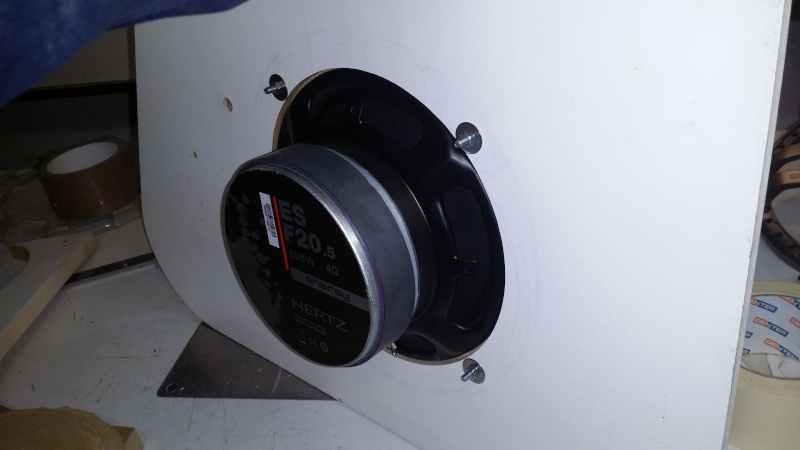

ho comprato due pannelli in mdf , uno da 8 mm e uno da 10 , usero' quello da 10 per sostenere il subwoofer , pero' faro' il foro dello steso diametro del sub , in modo che tutto il cestello vi entri , nella parte interna fissero' un anello con diametro minore in modo che faccia da battuta, su cui andra' avvitata la corona del sub, questo per cercare di posizionare il sub a filo del pannello .

MessaggioTitolo: Re: L'Impianto di Francodrin   Gio Mar 03, 2016 11:22 am
...occhio che mettere un anello come dici poi potrebbe rivelarsi debole.... meglio sarebbe sovrapporre due pannelli, quello sotto col foro fatto in modo che il sub possa avvitarsi, quello sopra col foro uguale al diametro del sub, per averlo pari...

MessaggioTitolo: Re: L'Impianto di Francodrin   Gio Mar 03, 2016 12:10 pm
Dici che 10 mm sono pochi?  Peccato, pensavo che mettere il pannello da 10 mm fosse sufficientemente robusto, mi interessava che la pannellatura non risultasse troppo spessa.  Allora posso mettere uno da 1.9 mm e lavorare con la fresa sulla circonferenza del foro, creando un profilo a scalino, avrei meno lavoro da fare che lavorare su 2 panneli . Oppure sovrappongo, come dici tu, due pannelli. Ne ho uno da 10mm e uno da 8mm  La mia intenzione è quella di cercare di limitare  il peso .
MessaggioTitolo: Re: L'Impianto di Francodrin   Ven Mar 04, 2016 10:56 am
...anche fare con la fresa e' un ottima cosa, visto che hai la possibilita' fai con la fresa..... am1

MessaggioTitolo: Re: L'Impianto di Francodrin   Ven Mar 04, 2016 11:53 am
In questo momento sto rifinendo un pannello in mdf che ho recuperato da un mobiletto.  Ha uno spessore di 17 mm, pensi vada bene?

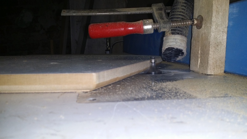

MessaggioTitolo: Re: L'Impianto di Francodrin   Sab Mar 05, 2016 11:56 pm
posto alcune fasi della lavorazione ...
...uso il pannellino in plexiglass costruito l'estate scorsa , come sesta, per riportare le misure sopra un pannello in mdf recuperato ...
... dopo aver tagliato il pannello con il seghetto alternativo, lo rifinisco con la fresa, il cuscinetto scorrendo lungo il bordo della sesta, permette di copiare perfettamente il modello ...
...rifinisco i bordi...
... e' venuto cosi' , ma per sbaglio...
...improvviso una base per fresare il foro ad incasso ...
...dopo aver forato il centro, inserisco un bulloncino che fara' da perno alla fresatrice...
... la fresatrice gira intorno la perno creando un solco circolare...
... qui la fresatrice e'posizionata sotto il banco, mentre rifinisco il bordo interno del foro ...
... quasi finito
... qui si vede appoggiato ...
... per finirlo, faro' dei fori intorno al pannello, ed inseriro' dei bulloncini per fissarlo. Infine chiudero' tutti i buchi con lo stucco e lo prepararo' per la verniciatura. Pensavo di farlo nero antracite, che ne dite ? Laughing
