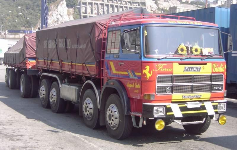

Le balestre per sovraccarico non si rompono , a meno di non avere proprio sovraccarico enorme , ma per dossi o fossi presi a velocità alta con molto carico.. oppure se sterzi senza disinserire il bloccaggio..Con i FIAT 691 690 (8x2 , 4 assi ; 2 sterzanti anteriori , un asse motrice + carrello)spesso in zone di scarsa aderenza oltre ad alzare il carrello si legava un cavo d' acciaio dal secondo asse sterzante al cassone , si alzava un po' il cassone e anche l' asse si alzava , dando più aderenza al 3° asse (motrice) e si riusciva ad uscire . immagina le sollecitazioni alle sospensioni , ma quelle non si rompevano.

pp864, le sospensioni di quei fiat erano davvero dure, quei camion erano mezzi da lavoro seri

A dimenticavo , si rompevano (anche l' asse talvolta) quando qualche genio faceva così :
Solitamente si usano due escavatori , in modo da farlo scendere piano ,se si imbraga o se l' escavatorista è bravo uno solo , se si ha la possibilità la gru.
P.s. il carrello come ho scritto prima è l' ultimo asse autosterzante.
Da questa foto ti rendi conto di come era il '91
