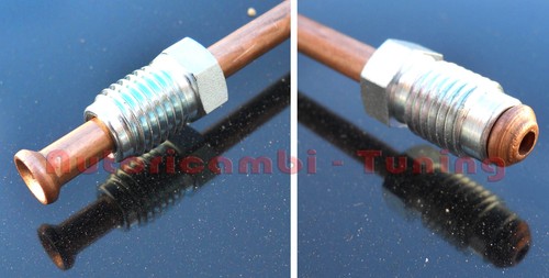

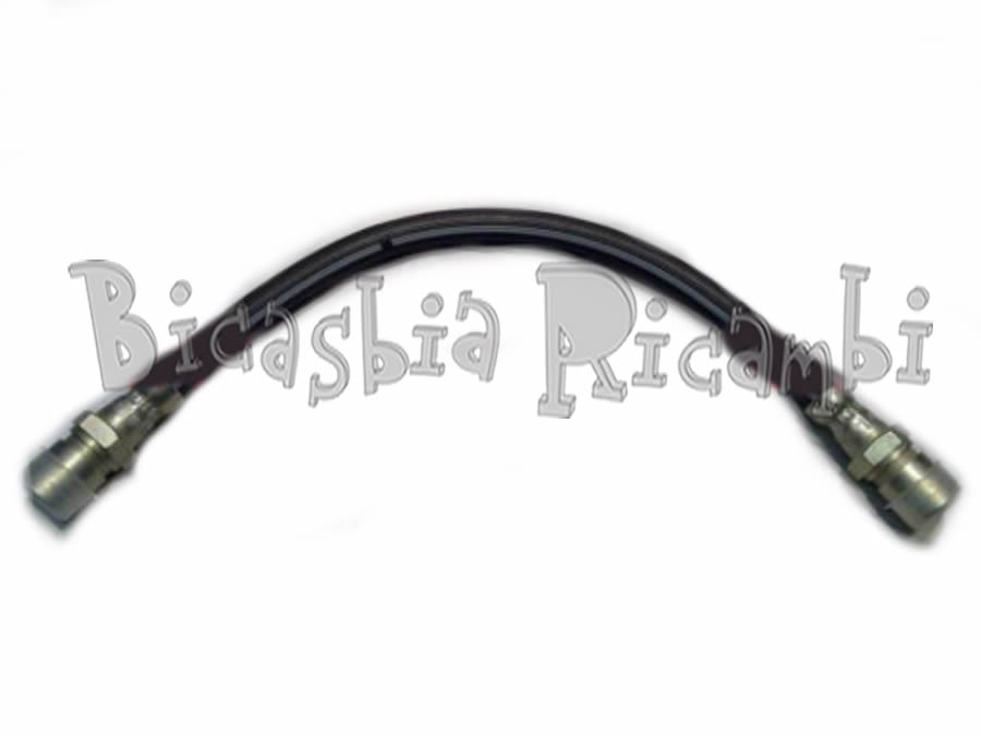

Noodles, il tubo rigido dei freni è maschio/maschio, mentre il pezzo che si collega dopo in gomma è femmina/femmina Smile
ti resta solo da cercare una vecchia VW ferma e smontare i tubi Smile
2 immagini a caso, del tipo che la 126 gli ha circa così:
parte rigida maschio/maschio
poi su questa parte maschio/maschio si applica la parte femmina/femmina tramite la filettatura

Figurati Noodles, io conosco bene questi raccordi perchè ho rifatto l'impianto frenante della 126 da 0, quindi ho preso per mano tutti i pezzi e sono quasi sicuro che con un problema come il tuo lo si può risolvere con questi pezzi.
