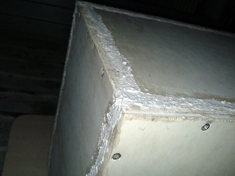

mmmmhhh.... l'impasto si usa all'interno, esternamente crea problemi col rivestimento......

Si, per l'impasto che si usa all'interno lo sapevo, solo che ho voluto dare anche all'esterno uan leggera passata per essere più sicuro, non credo mi dia problemi la moquette quando andrò a rivestirlo...
Finalmente carico qualche foto...
Questa è la prima passata di impasto, è poco vero? Volevo dare una seconda mano, cosa mi consigli?
Questo è il mio nuovo assistente  Laughing Laughing
Questo è lo spazio che c'è tra la parte posteriore e il condotto, è il tubo da 20cm, ci sono 10cm di spazio, ho utilizzato un bicchierino di plastica per rendere l'idea.
Qui la morsettiera montata:
Ed infine questo è l'impasto che ho messo verso l'esterno, come dicevo non ho esagerato, ho dato solamente una leggera passata:
Come ti sembra? Avrò fatto un disastro?
