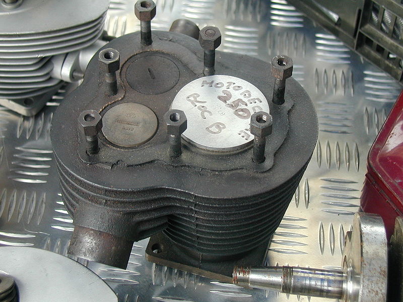

Valvole laterali.
Tecnica dei motori a valvole laterali.
La distribuzione SV può avvenire con 1 o 2 alberi a camme posizionati lateralmente all'albero motore e comandati dallo stesso tramite un ingranaggio o avere le camme posizionate direttamente sull'albero motore (esattamente come nel sistema OHV), le camme di tali alberi di distribuzione vanno o a governare direttamente la valvola a fungo.
Le valvole sono posizionate lateralmente al cilindro e aprono il passaggio dei gas, con un movimento diretto dal PMI al PMS (contrario rispetto al sistema DOHC), le molle che permettono la chiusura di tali valvole, sono poste esternamente e in alcuni motori è possibile regolare il precarico delle valvole, andando a svitare o avvitare dei dadi posti.
Varianti
Motore a valvole laterali del motore Lanchester del 1912Questo sistema come variante, invece che essere con le valvole parallele al cilidnro, possono essere perpendicolari a esso, in modo da ridurre la larghezza della camera di combustione, che così ha una forma piu "sferica".
Vantaggi
Maggiore libertà della dimensione delle valvole
Presenta meno componenti
Più semplice da fabbricare
Nessun rischio di collisione tra il pistone e le valvole durante il funzionamento
Svantaggi
Flusso dei gas di qualità minore
Minore rapporto di compressione
Fronte di fiamma (combustione) non ottimale
Piano di giunzione cilindro e testata facilmente deformabile (scarsa stabilità termica)
Utilizzo
Questo sistema è stato utilizzato tra il 1900 ed il 1940 circa, sia su moto che su auto; generalmente sulle moto si aveva parte del sistema a vista, sulle auto (come il Ford Modello T) era coperto
