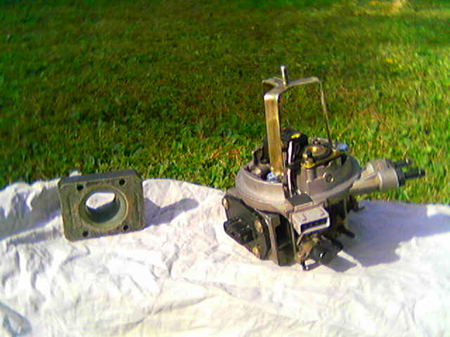

Il sitema Bosch monojetronic è un sistema di iniezione monoiniettoe che inietta la benzina a 1 bar tutti i sensori compreso il regolatore di pressione e l iniettore escusi la sonda lambda e il sensore temperatura liquido sono montati sil sorpo farfallato tale sistema di iniezione garantisce economicità di esercizio e regolarità di funzionamento nonche minor inquinamneto e consumo.In questo sistema non è presente ne debimetro ne sensore di pressione assoluta,la quantità di aria aspirata è calcolata in maniera indiretta dalla posizione valvola a farfalla e regime giri motore,il titolo di miscela è garantito in maniera ottima dalla sonda Lambda.La centralina Monoetronic è completamente autoadsttiva e si adstta all invecchiamento del motore e ad eventuali trafilaggi di aria dal collettore noche hai cambiamenti di clima e quota.La centralina è dotata di funzione recovri in modo che in caso di guasto il motore continua a funzionare,i guasti vengono registratai in memoria guasti e poi letti tramite tester o codice lampeggio per facilitare la ricerca guasti.
Complesso Monojetronic:

Questo sistema lo trovi sulla fiat uno tipo e molte altre come ls peugeout 106 o la citroen ax,sulla punto 55 cè sempre il monoiniettore ma della marelle si chiama marelli I.AW nonopoint che funziona in maniera simile ma l impianto è diverso.li abbiamo il sensore di pressione assoluta per calcolare la masssa di aria aspirata ed un motorino passo che regola il minimo aprendo e chiudendo un condotto enon sposstando la farfalla come su monojetronic.
